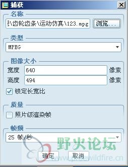

[求助] 求助~~为什么我PRO-E机构动画捕获之后没有产生视频文件呢?我用的是MPEG的类型
发表于 2011-11-2 13:29 | 显示全部楼层 |阅读模式

发表于 2011-11-2 21:36 | 显示全部楼层
有可能是系统编解码器有问题,你可以重新安装下proe或者操作系统再试试

看来版主对Proe的有些变态地方还是不了解,
这个视频输出,必须有完整的路径才行.必须要点一下浏览然后选文件夹,保存文件名为英文的才可以.
然后在文件名这里一个完整的保存路径才可以输出.
Proe变态吧.

我一般是选用哪个avi的 格式  然后有一点注意不要太变态,把速度调得太大了200.把时间调得太多300秒,这样形成视频的帧数太多,就停止计算了。说的保存路径就是想保存的地方 是桌面也行 还是cdef 哪个盘。暴风影音的打开这个avi的是可以的。
