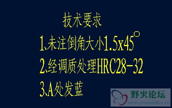

安装调用时发现了这样的情况:

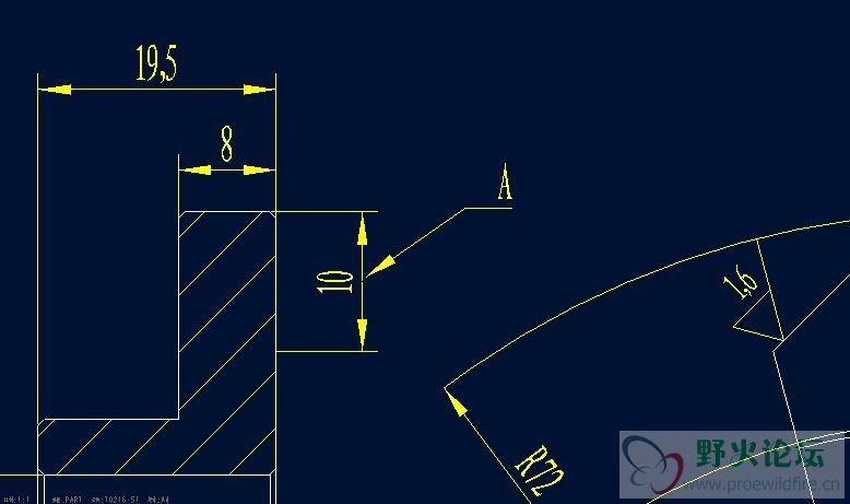

标注尺寸有小数点的尺寸,小数点都变成了逗号,而注释文本却没有问题。
请各位高手帮帮忙看下是什么问题,应该如何解决?谢谢!
PS:在网上搜了一下,已经解决了。方法:将绘图选项里的decimal_marker改为comma_for_metric_dual即可。
