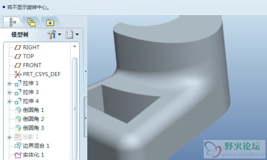

附件中投影到曲面上的曲线左下角处不闭合(放大后可看到确实是不闭合),做不了边界混合,有没有人能帮看看是为什么,应怎样处理?

发表于 2011-11-2 09:20 | 显示全部楼层
已经闭合,可以顺利混合,不知道你要的是不是这效果。
5.0的图
