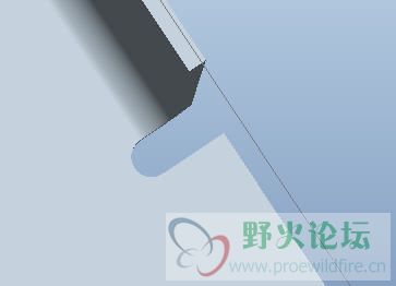

我用的是proe4.0,在画钣金件折弯时候添加止裂槽时没有圆形止裂槽,请问怎么添加圆形止裂槽?其它的不好加工.

你用PROE5  就有了

那岂不是要下载安装个proe5.0!有别的方法能解决么?

非圆形应该是长圆形,应该是翻译有误,创建出来是这样的
