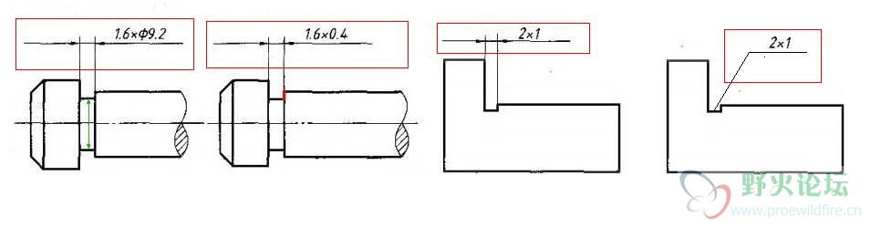

发表于 2011-10-29 14:51 | 显示全部楼层 |阅读模式
一般的退刀槽可按“槽宽×直径”或“槽宽×槽深”的形式标注怎么标注出来的?

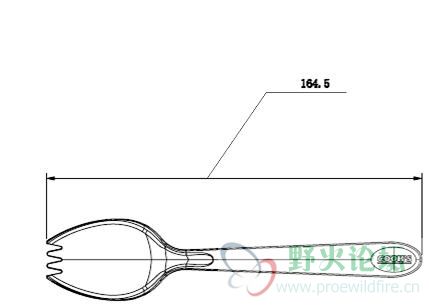

 楼主| 发表于 2011-10-29 17:12 | 显示全部楼层
这个样式的怎么标注的?

发表于 2011-10-29 19:35 | 显示全部楼层
编辑尺寸属性,@D 后面写上 Xφ9.2

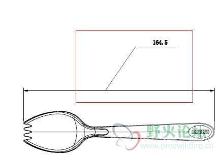

 楼主| 发表于 2011-10-30 13:27 | 显示全部楼层
原帖由 野火 于 2011-10-29 19:35 发表
谢谢
还有那个线怎么弄出来的啊
1273
47441
发表于 2011-10-30 20:55 | 显示全部楼层
放在尺寸线上不是就很好了,要引出的话就用注释
