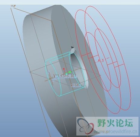

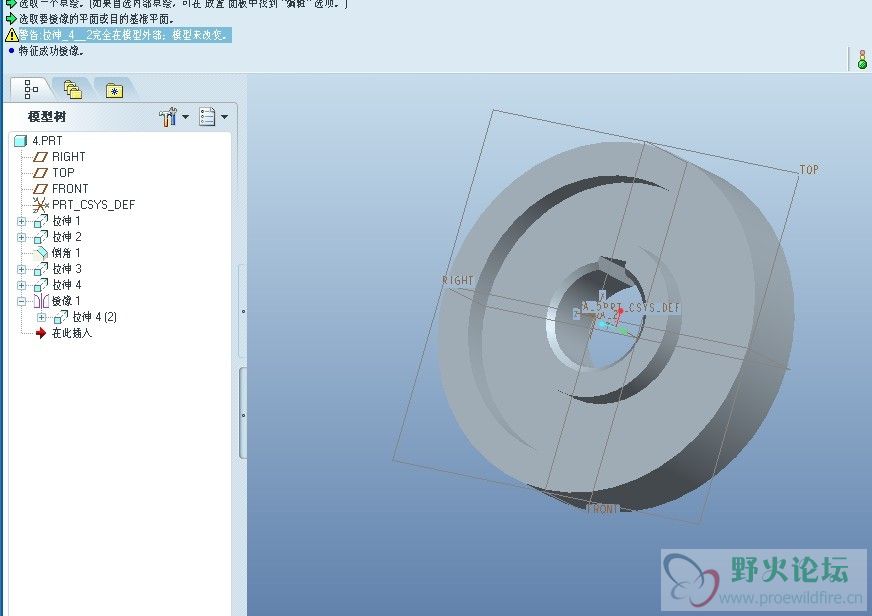

发表于 2011-10-25 01:38 | 显示全部楼层 |阅读模式
警告:拉伸_4__2完全在模型外部;模型未改变。

发表于 2011-10-25 07:23 | 显示全部楼层
你是镜像了一个切减特征吧,当然那样了,你要在圆盘的中间做一个基准平面再镜像

发表于 2011-10-25 08:04 | 显示全部楼层
先将所相关的组成一组再镜像

发表于 2011-10-25 10:42 | 显示全部楼层
外部没有实体镜像也切不出东西。怎么显示!

发表于 2011-10-25 10:48 | 显示全部楼层
呵,楼主让你拿个刀在蛋糕上面的空气里切一块蛋糕出来可能吗?除非你是魔术师!

发表于 2011-10-25 11:10 | 显示全部楼层
低级错误啊 镜像平面没找到
 楼主| 发表于 2011-10-26 23:17 | 显示全部楼层
回复 2# 野火 的帖子
怎么做,,可以说详细一点么,,才刚学没几天

发表于 2011-10-27 21:13 | 显示全部楼层
偏移 top 平面创建一个镜像平面(就是镜子)
