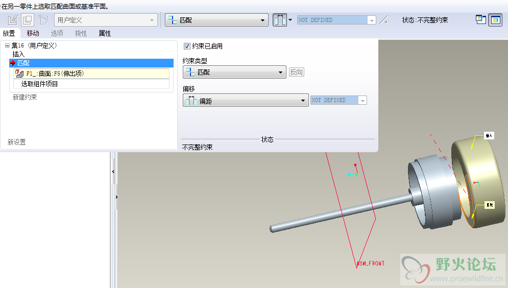

 楼主| 发表于 2011-10-23 20:35 | 显示全部楼层
回复 4# 野火 的帖子
与中间那个基准面总是不成功
如图提示
[local]1[/local]
PS.装配时能否建另外建基准面?。。。
   但这样也是不能用匹配
   用对齐时 ,编辑时明明成功了,但一打勾,轮胎从车轮的左边对称到基准面的右边去了。。
1272
47434
发表于 2011-10-26 21:57 | 显示全部楼层
把匹配改对齐,这个你琢磨下吧,在零件里可以创建好基准平面,装配里也可以用偏距,方法很多
