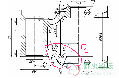

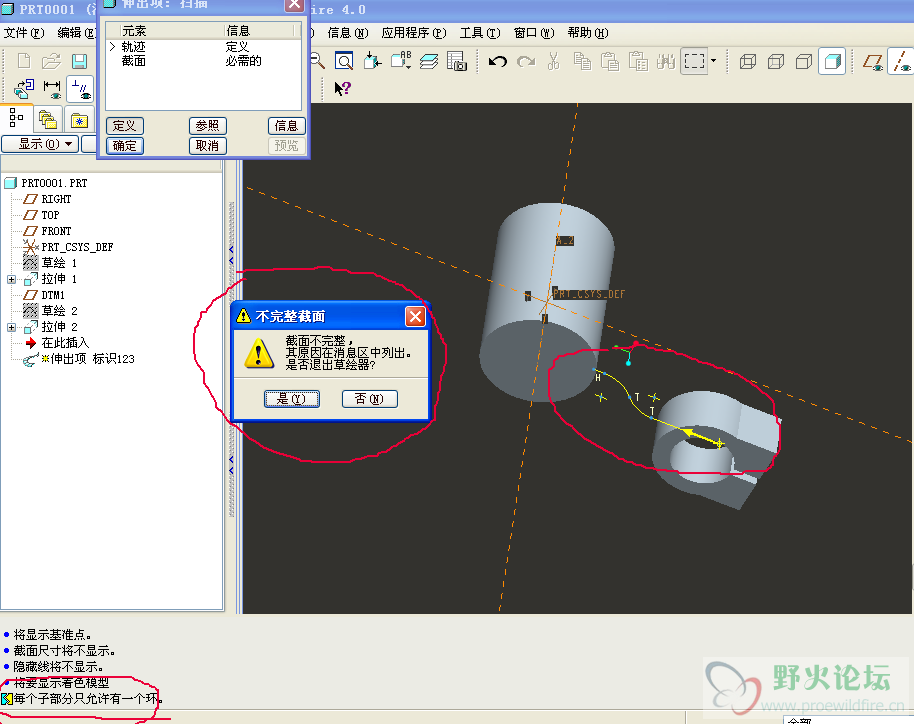

本人使用扫描功能画如图红圈部分时,画完轨迹线时老提示我“每个子部分只允许有一个环”扫描不了,这如何解决(本人初学望高手指教)
(不知大家能看到图不?不太会上传图片)
谢谢大家,问题已解决~将轨迹转换成样条曲线即可。/(T v T))

发表于 2011-10-23 11:30 | 显示全部楼层
你的草绘有多余的线
215
268
发表于 2011-10-23 11:34 | 显示全部楼层
实体扫描要求需要形成闭合环,而且,不允许曲线出现相交或者有封闭曲线之外的开放曲线。你那个估计和楼上说的一样,有多余的曲线了,自己检查下。

 楼主| 发表于 2011-10-23 23:06 | 显示全部楼层
谢谢各位的热心~检查过~线应该没多余~问题还在(TvT),正在努力解决中~~谢谢
