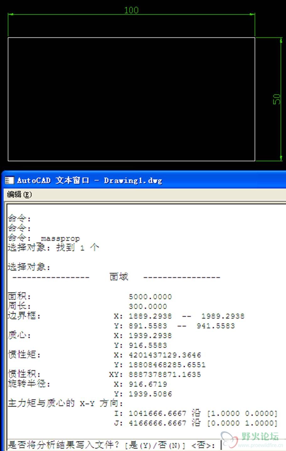

发表于 2011-10-20 08:27 | 显示全部楼层
先将需要测量的曲线做成封闭形状
将封闭形状做成面域
点工具-查询-面域/质量特性-弹出文本窗口
里面就有面积周长等查询结果
