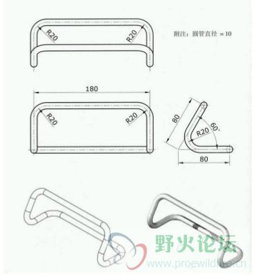

如题,感觉步骤比较多,虽然能够画出来,但是我相信不是唯一的办法,谁还有其他好办法吗?

这个题目前段时间有讨论过哦!

给你搜索了一下,在这里,里面方法很多

是早讨论过了,骨架折弯2步OK

最简单的,建一个三棱体,倒圆角,稍描,即可。

哈哈,谢谢,办法都很不错,还得练啊

论坛搜索 练习十五 ,讨论的帖子太多了

就是啊,这个用管道命令的画就是一步
