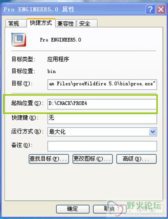

我将工程图画完后,要打印出来,按照别人的指示,在一个叫config.pro的文件中设置线的样式,请问那个文件在哪里?怎么设置?

右键你的PROE的图标,右键属性,你的config.pro文件就放在起始位置目录下面。
