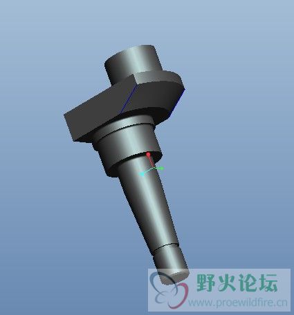

供大家学习

      如此这般的单缸“曲轴”是不能在实用中安全运行的!——— 只能说,这个“曲轴”仅仅只能作为纸面上的未完成的玩意儿!
      能够实用的单缸曲轴,还必需拥有另一侧的曲柄以及支承轴颈。
      你这“曲轴”,其功率输出端的拔梢轴颈上没有键槽,最前端的固定位也缺了螺纹……!
      对不起,这个玩意儿不能称其为“曲轴”,它也不能用做“曲轴”———要出事的!
      从中无可能“学习”到甚麽!——— 得罪了!
      建议参阅此专题帖:
     《单缸发动机曲轴设计图》
      http://www.proewildfire.cn/forum ... 2570&highlight=

那当练习用好了

      本无所谓,只缘你标榜为【原创】,就引人不得不“刮目细究”呐!
