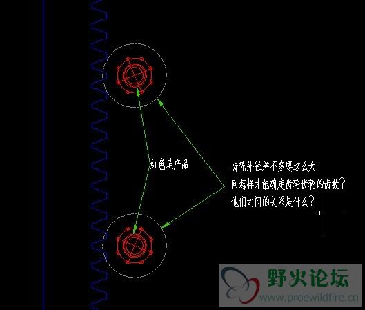

最近公司做一套旋牙的模具,
买来了现成的齿条,无奈不知道需要做一个什么样的齿轮才能与之相配,
齿轮与齿条的关系是什么,向前辈求教!!
还有画齿条时是否有什么标准参数之类的!
http://cd.ctfs.ftn.qq.com/ftn_ha ... 8cb3d12b2a3ae4642a/齿条1.dwg?k=5834366190bd9f9a158317784039514a03560e055e0d01534b0657585014575704561b5853085a4854565304560b005c07515203663063d6bbf8c350485d14026609&fr=00&&txf_fid=5460a28118d2bb7615737b4243890bd256e7133c

 楼主| 发表于 2011-9-26 18:04 | 显示全部楼层
CAD图档上传不了

第一:你先测出齿条的模数,
第二:用你现在画的这个圆,除以模数,得到这个齿轮的齿数。   齿数*模数=分度圆
发表于 2011-9-27 17:57 | 显示全部楼层
刚刚没说清楚   齿条的模数=齿距除以3.14  取相近值
