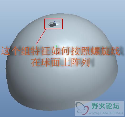

各位高手们:
    我想将图中的“组特征”按照螺旋线的方式阵列,不能生成。如果只是中间那个孔,就可以按照螺旋线的方式阵列生成。请求帮助,如何使组特征一起阵列啊???

阵列的时候选阵列尺寸多选一组就可以了。
比如选一个轴向尺寸,使其阵列在轴向有一个变化,再选一个周向尺寸,使其在周向阵列时也有一个变化,那就实现了你说的情况。

把PRT传上来,看看!

楼主说是在螺旋线上阵列

PART文件发上来看看

[local]1[/local]这个要如何按照螺旋线阵列啊???
