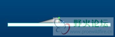

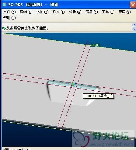

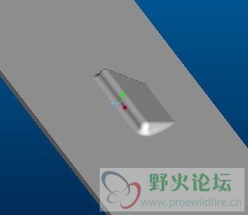

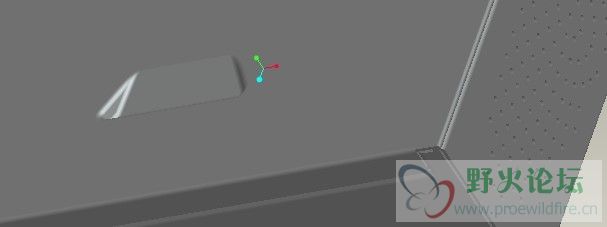

这样的种子面到底怎么样选择 我试了好几次都没有解决,请大家帮忙!

正常的情况下选择种子面都是在顶部有个平面,现在这个结构的没有了 ,所以还请高人指点一下!

不用PUNCH
用DIE 看看

记得这个里面有讲种子曲面的选取
Quick_reference。速查卡
http://www.proewildfire.cn/thread-949-1-1.html

老大,我点选一个种子面以后,按住SHIFT以后点击任何面都没有反应了,我的版本是PROE4.0 M070的!
对于上面的问题,我后来没有办法,把模具的形状给改了一下 让上表面为平面,这样就可以了!
