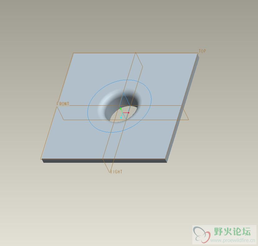

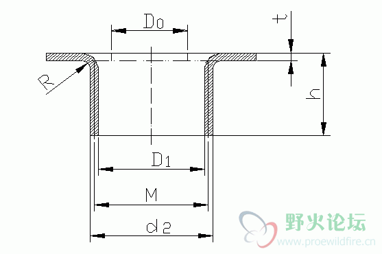

参数 螺 纹M3  材料厚度t=1MM        翻边内孔D1=2.55        翻边外孔d2        =3.25  凸缘高度h=1.6 预冲孔直径D0=2.2        凸缘圆角半径R=0.5  制作模具是怎样的尺寸,在成型时,采用匹配或对齐时总是找不准方向,  攻丝。。。。。。。。。。
大家帮帮忙!!!!!!!!!!!!最好制作PROE3.0一个标准件上传哦(要有模具)!
[ 本帖最后由 550808412 于 2011-9-19 13:13 编辑 ]

LZ是不是问开模具时的尺寸啊。下模具孔为4.2MM。上模冲针为2.2MM

钣金件——成型模具
用模具制作成型,再攻牙,好像不行,

我就是不知道,按照所给出来的尺寸,怎样做到要的模具尺寸,还有成型时,总是搞不定“位置”约束的方向(比如平齐或匹配不知道方向)
