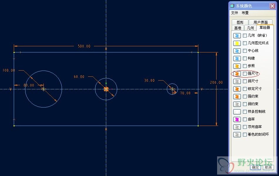

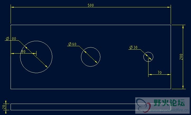

各位大侠,求教我在草绘时设置的尺寸颜色和工程图自动生成的尺寸颜色不一致是什么问题,还有就是在草绘时随便改尺寸线颜色,工程图里的尺寸线颜色还是不变,还是哪里没设置好,请赐教

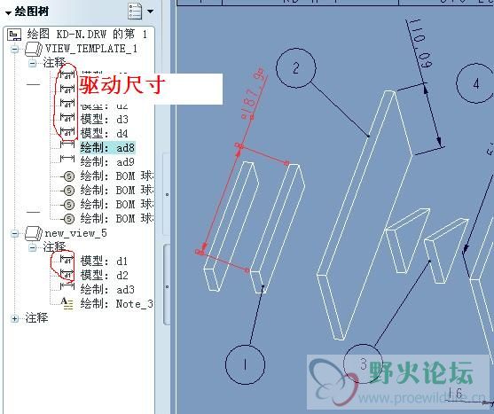

工程图里尺寸颜色是可以在属性(或文本样式)里改的!
本人现用 Creo Elements Pro 5.0

我这样做是为了区分工程图自动生成和手工标注出来的尺寸,楼上的哥们说的我知道,这样做不是要累死了

这还不容易!
这还不容易!打开树一目了然~

最好不要改那个颜色,选系统内置的任何一种配色方案
