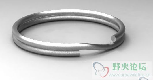

請高手出山指點一二;類似于下圖這種鑰匙扣怎麼使用3D草繪,進行操作,我好想知道,
上次老大發的我還沒弄清楚;有PROE4.0的檔案那就跟好了謝謝謝謝

这个好像需要关系式才可以搞定吧!

进入扫描的草绘界面后,画样条线,在编辑样条线时,可以设置点的X\Y\Z三个方向的坐标值

設置座標值可以,但還是成不了三維的曲綫

先画两个有缺口的相互平行的两个圆,然后再用“基准曲线”工具,通过点创建与两个缺口圆相切的曲线,然后使用变截面扫描工具扫描就可以了。

其实就是3L说的

我自己做了一个 不对的地方请大家指教!!!
附上 PRT``````
