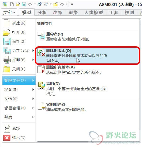

Cero 1.0M010使用PURGE时提示命令错误。如下图。不能整体删除所有旧版本,用文件 管理文件 删除旧版本也只能删除一个零件的旧版本,在组件里不能删除所有零件的旧版本。请教各位,是什么原因呀?现在绘图很不方便 。

这个我觉得是改进了,以前的purge 是整个文件夹全部清除旧版本,没有选择性。
但是现在这个操作是打开指定asm进行旧版清理,还可以选择元件,我觉得更加人性化了。

回复 3# lsm9751 的帖子
1.在创建模型前,应该先建立工作目录。
一套设计就在一个文件夹下,组件包含所有零件。
在creo里 你清除一个那个组件,对应零件也全部清除了,就意味着整个文件夹下都清除旧版本了。
和你想要的功能一样。
2.如果你一个文件夹下有多个独立组件,那就只能分个清理了。
以前purge整个文件的都清理,我觉得不够人性化,因为有时候个别零件我希望它保留历史版本~~~防止出错。

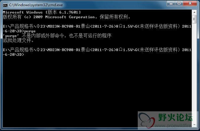

系统窗口打开,输入purge,显示为非内部命令。何解?
http://www.proewildfire.cn/thread-30010-1-1.html

感谢管理员亲自回贴,但是
GHOST 系统吧,打开proe1.psf ,在 ENV=PATH+=%PRO_DIRECTORY%\%PRO_MACHINE_TYPE%\deflib在后面加上:
;D:\Ptc\proeWildfire 3.0\bin
注意路径改为你自己的
上面的“PROE1.PSF”在哪里呀,我把这个电脑搜索都找不到呀?

发表于 2011-9-13 20:49 | 显示全部楼层
bin 目录下面找

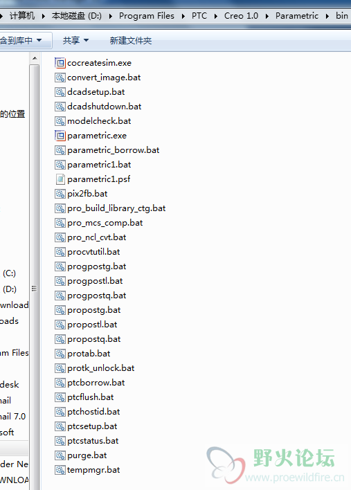

野火老大,你好。我在BIN目录上也找不到PROE1.PSF。如下图,你前面提供运行PURGE会提供不是内部命令是因为GHOST系统造成的,我的系统是刚新装好,但在装PROE之前就GHOST系统。是不是我把GHOST备份文件删除就可以了。

发表于 2011-9-14 20:48 | 显示全部楼层
我还没装creo,等装了的朋友帮你看看,proe1.psf 以前一直都有的,莫非变动了不成
