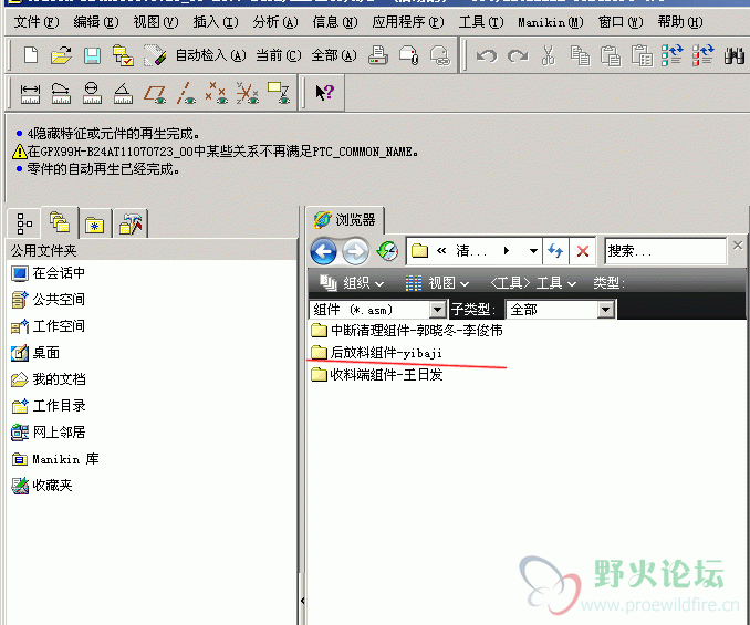

具体情况是:制作一个完整的装配文件asm(这个装配模型使用两个或两个以上不同文件夹的PRT文件),当关闭PROE后,再打开那个完成的装配文件,就会出现某某文件丢失,要修复查找到那个元件,非常麻烦,请各位老师给予解决方案,再次先谢谢啦!

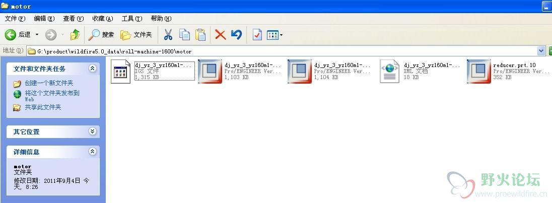

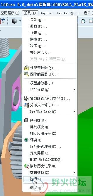

发表于 2011-9-4 08:39 | 显示全部楼层

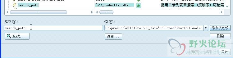

二楼说的不准确,可能我没有理解你的意思,按照你那样,我测试了一下 失败了,
正解决办法:在菜单栏上的工具-选项- 在选项里面填入 “search_path” 在值里面填入你的零件的路径(路径下不能有空格或是中文字符),  如果你的组件里面有多个零件分别在不容的文件夹下,
那就得吧每个零件的文件夹路径都得填入到config.pro中,例如 A 零件在beam文件夹下
B零件在steel文件夹下,以下零件同上
search_path X:\proe_data\beam
search_path W:\test\steel
X W 均为你的零件件所在盘符,proe_data  test可以为任意的文件夹,
在然后添加更改-重启proe
打开组件 怎么样 零件还在吧,成功了

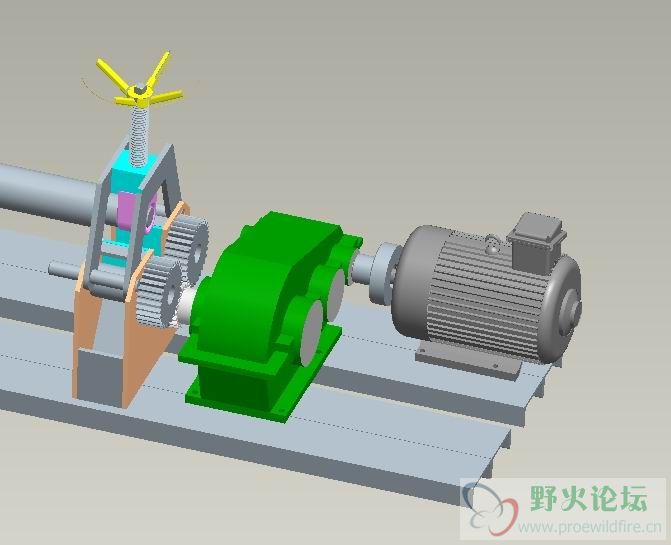

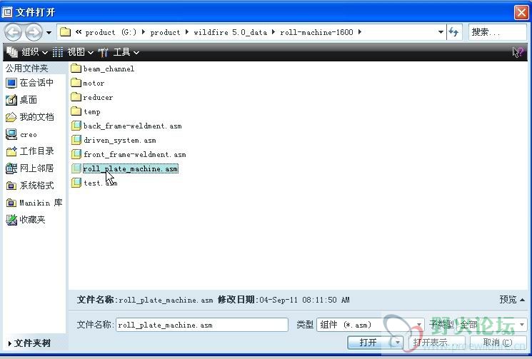

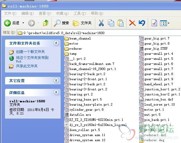

例如:我的卷板机为组件 路径G:\product\wildfire5.0_data\roll-machine-1600
电动机在G:\product\wildfire5.0_data\roll-machine-1600\motor下面
我就可以再config.pro中添加
search_path G:\product\wildfire5.0_data\roll-machine-1600\motor保存就可以了,这样在打开组件下就会自动搜索你所添加的路径,添加到你的组件中去了 看图

71
86
发表于 2011-9-8 19:07 | 显示全部楼层
3楼说得对,关于该问题的回答还可参考http://www.proewildfire.cn/forum ... 6617&highlight=
在点取添加/更改后,再点确定就可以了,这样就会写入到硬盘中,不用重启就可以使用,而且在重启后也仍然有效
[ 本帖最后由 sandy0822 于 2011-9-8 19:12 编辑 ]

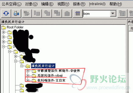

发表于 2011-9-9 12:57 | 显示全部楼层
1,可以使用三楼的做法完成你的设定,之后就不会出现找不到元件,但是如果你通用件,标准件等比较多的话,
设置的目录也比较多,搞起来也不是那么顺手,与同事交换数据比较麻烦。
2,最还还是用intralink来管理,如果在intralink的系统下作业,根本就不会出现这样的问题,检索文件的时间也非常短,速度就跟打开一个工作目录一样,很快。
看看下图吧
233
320
发表于 2011-9-9 12:58 | 显示全部楼层
原帖由 mygod2012 于 2011-9-3 20:19 发表
具体情况是:制作一个完整的装配文件asm(这个装配模型使用两个或两个以上不同文件夹的PRT文件),当关闭PROE后,再打开那个完成的装配文件,就会出现某某文件丢失,要修复查找到那个元件,非常麻烦,请各位老师给予 ...
接楼上补充第二张图片
