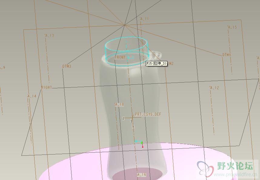

这是这样

那就螺旋扫描 加料啊

发表于 2011-8-30 17:36 | 显示全部楼层
很简单啊

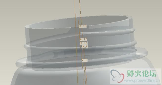

 楼主| 发表于 2011-8-30 17:53 | 显示全部楼层
我只会扫描平面内曲线,已经想到办法了,N次倾斜旋转180度

 楼主| 发表于 2011-8-30 17:54 | 显示全部楼层
对了,好像是有那种弹簧造型法,不过我没学会,现在是用不着了。

发表于 2011-8-30 17:55 | 显示全部楼层
回复 4# 菜太子 的帖子
这种做法不对~~~

 楼主| 发表于 2011-8-30 20:43 | 显示全部楼层
回复 6# Jacky3425 的帖子
但至少看起来没有很大破绽,暂时懒得去学那个螺旋扫描。
