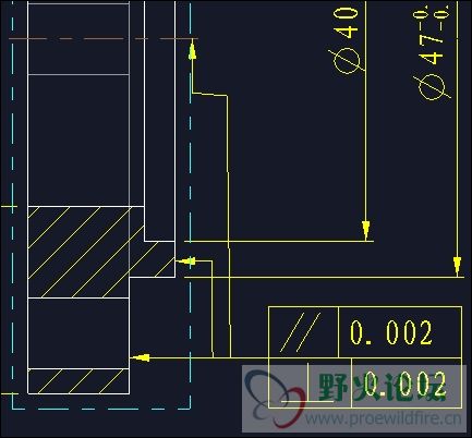

PROE形位公差引线的要怎么弄才能自动画的直,这个引线手动调节横和竖,又是调不直,也太浪费时间了,更调不好。有没有什么办法可以用相对坐标或绝对坐标等其它的方法,点出后直接就是直的竖或横。如图: aa.JPG

1.如果是按标准规定的方法来进行形位公差标注的,在“放置类型”中不是有法向引线和切向引线等等选项吗?通过它们就可以呀。
2.如果是用注释的方法来标注形位公差,是会有楼主说的现象,不过也还好呀。
3.如果是采用符号来标注形位公差的,要取决于你当初建立的符号属性定义,这种方法也是不错的呀。
 楼主| 发表于 2011-8-30 20:38 | 显示全部楼层
第一个引线可以用法向,为了第二个引线、第三个引线能与第一个引线连在一起就不能用法向了,必需要其它才行啊。

引线想直可能不太容易,有时候本来弄得很直了,突然又变回去了。不太好弄。
