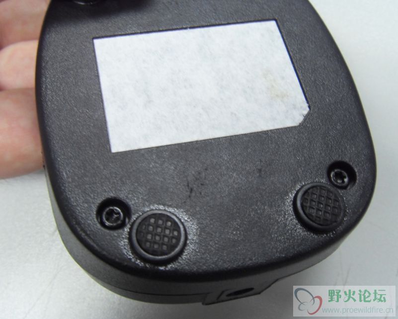

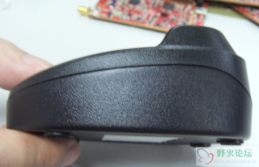

各位朋友,小弟最近遇到一个问题想请教一下大家。
       我们公司有一款充电器,材料为防火PC+ABS,颜色为黑色。该产品装配好后,用泡泡袋装好放到仓库里放了一个月。拿出来的时候发现充电器表面变得油油的而且很粘。后来用自来水擦干净晾干然后做高低温测试,没有发现表面再次变油变粘。由于当时怀疑泡泡袋有问题,所以就改用PE袋包装。该产品接着放了一个多月,最后拿出来发现产品表面变花了,出现许多条纹和斑纹,这些条纹和斑纹的地方颜色明显变淡。
      我根据产品变粘和褪色初步判断是塑料老化了,可能供应商用了很久以前的料或者用多次拉粒料做的。或者供应商用了很次的色种或者不合适的色种或添加剂。但是这些都是猜测,没有足够的理论依据。不知各位朋友有没有遇到过这种情况。如果知道原因还请不吝赐教。
图一:产品原来的颜色,现在侧面基本没有褪色和原色相同。
图二:产品底面褪色后,尤其是脚垫附近褪色和未褪色的地方对比很明显。

发表于 2011-9-1 14:30 | 显示全部楼层
这个是塑胶材质问题,不好分析!!!
找供应商只能拿以前没问题的和之对比。
