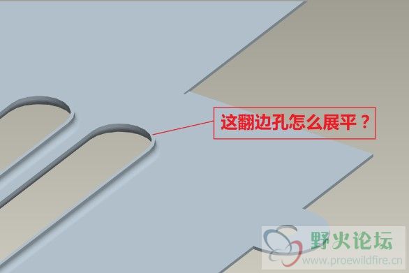

发表于 2011-8-29 14:54 | 显示全部楼层 |阅读模式
请教高手,翻边孔怎么展平?

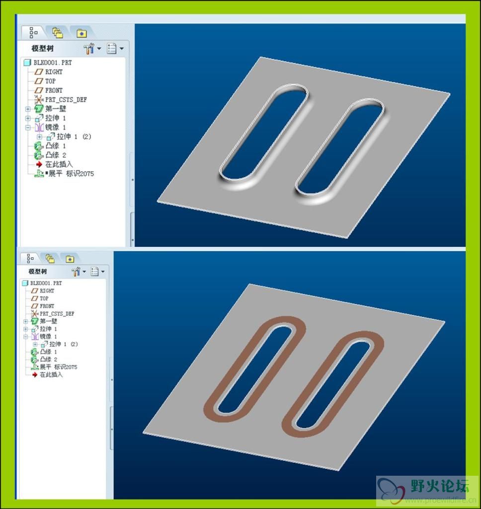

发表于 2011-8-29 15:56 | 显示全部楼层
给你简单做了一个,附件有5.0prt
blk0001.prt.rar
65.35 KB, 下载次数: 103

 楼主| 发表于 2011-8-30 18:34 | 显示全部楼层
谢谢楼上的朋友,我的好像还是展不开!我的QQ:119365422
希望能在QQ上请教您!

发表于 2011-8-31 10:01 | 显示全部楼层
原帖由 独孤铁骑 于 2011-8-30 18:34 发表
希望能在QQ上请教您!
这电脑不能用Q,不好意思,按照那里面的步骤做都展不开吗?

发表于 2011-8-31 15:52 | 显示全部楼层
这个东西就是那样展开的啊,我也试了一下啊。

 楼主| 发表于 2011-9-3 14:49 | 显示全部楼层
谢谢,我想应该是软件的问题!
我直接用钣金做的翻边孔可以展开,那是我朋友发给我的实体,然后转成钣金的,所以不行!
228
290
发表于 2011-9-4 16:13 | 显示全部楼层
用模具冲制的不可以展开吧?
270
328
发表于 2011-9-4 16:33 | 显示全部楼层
很明细要展的部分不是折出来的。展开了又有什么意义。
我想问的是这样展开了在冲床上有没有用?
