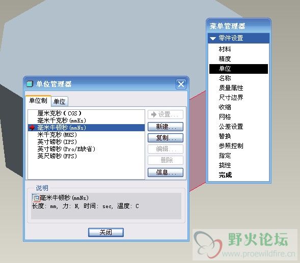

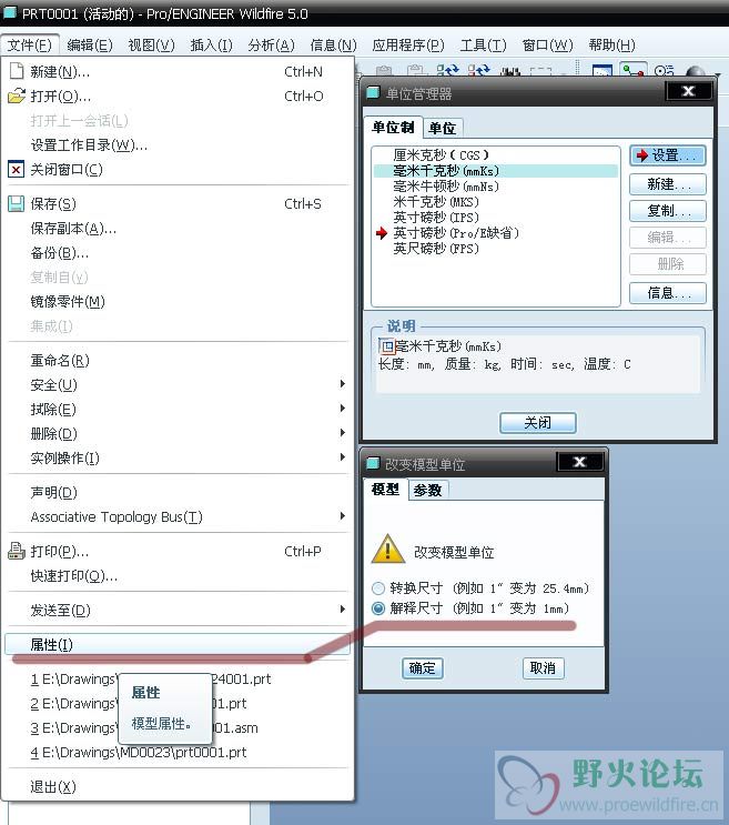

提供一种方法:
把模型的单位改为公制,而不是仅仅改测量时显示的单位。详见附件。
