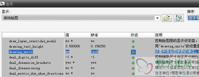

大家好,请教一个proe技术问题
即使选择了proe公制模板,画出来的图纸在转化为二维图后,用CAD打开,还是需要乘以25.4这个比例才能转化为我要求的长度毫米,这是什么原因?有没有办法解决这个问题
要是画出来就是国际单位mm,那就省掉了许多麻烦了 。

1.首先必须确定使用的是公制单位(长度: mm, 质量: kg, 时间: sec, 温度: C);
2.确定config.pro配置文件的选项dxf_out_scale_views  yes
!输出DXF或DWG文件时,指定是否缩放绘图视图
!yes (推荐)按照主视图的缩放比例为1:1的方式重新缩放整个绘图,no 直接输出而不缩放
3.确定config.pro配置文件的选项dxf_out_drawing_scale  yes

你所说的公制模板仅仅是3D模型的公制吧。你还得核一下你二维图模板是否也是公制。
请参考附图。

2、3楼正解
