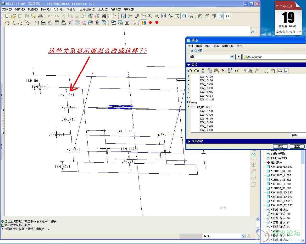

关系式的显示值怎么修改成图片上那样??
一般默认都是d0\d1,想要改成容易记,有规律的。
请教各位了,谢谢!

你这是在组件中的关系式,名字本来就会长点。
如果是在prt里,名称自然就很短
QQ:345020656
发表于 2011-8-19 18:10 | 显示全部楼层
点击尺寸右键属性里修改名称
 楼主| 发表于 2011-8-19 20:17 | 显示全部楼层
别人也是在装配里做的,显示值他可以随便修改,不知道怎么搞,才请教各位大侠呢
