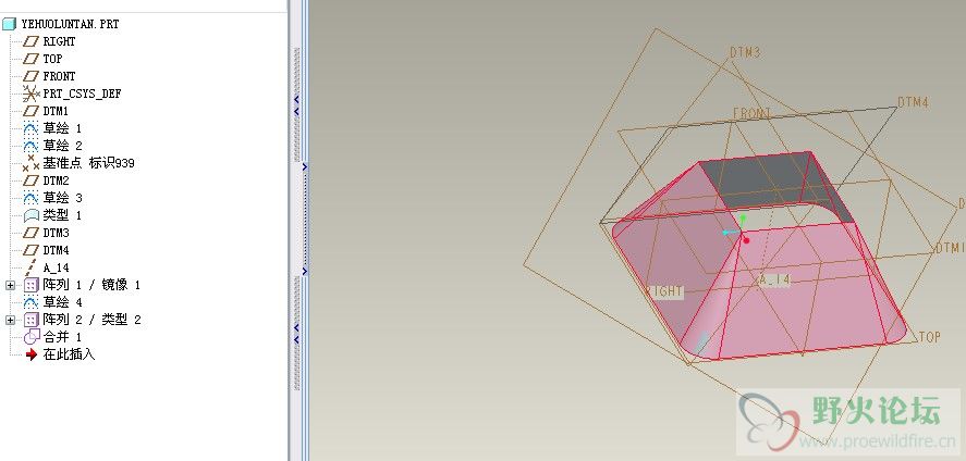

求大侠指点,下面的几个面已经合并好了,怎么不能实体化?

曲面要完全封闭,你上面这个上下地面好像都没有封闭吧,具体可以参考 4#:http://www.proewildfire.cn/forum ... =%CA%B5%CC%E5%BB%AF

上下都是空的,怎么能说合并好了呢?

加厚还差不多!

加厚我试过了,不行的

因为是上段是尖角,如果向外加厚,我猜应该可以

要实体化的曲面必须是封闭的曲面,而你的图形顶面是开放的所以不行,建议你在上面填充一平面,在尝试曲面实体化……
