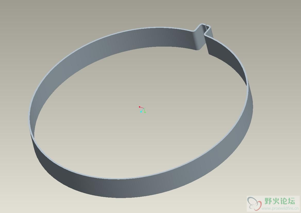

[已解决] 此折弯件怎么展开

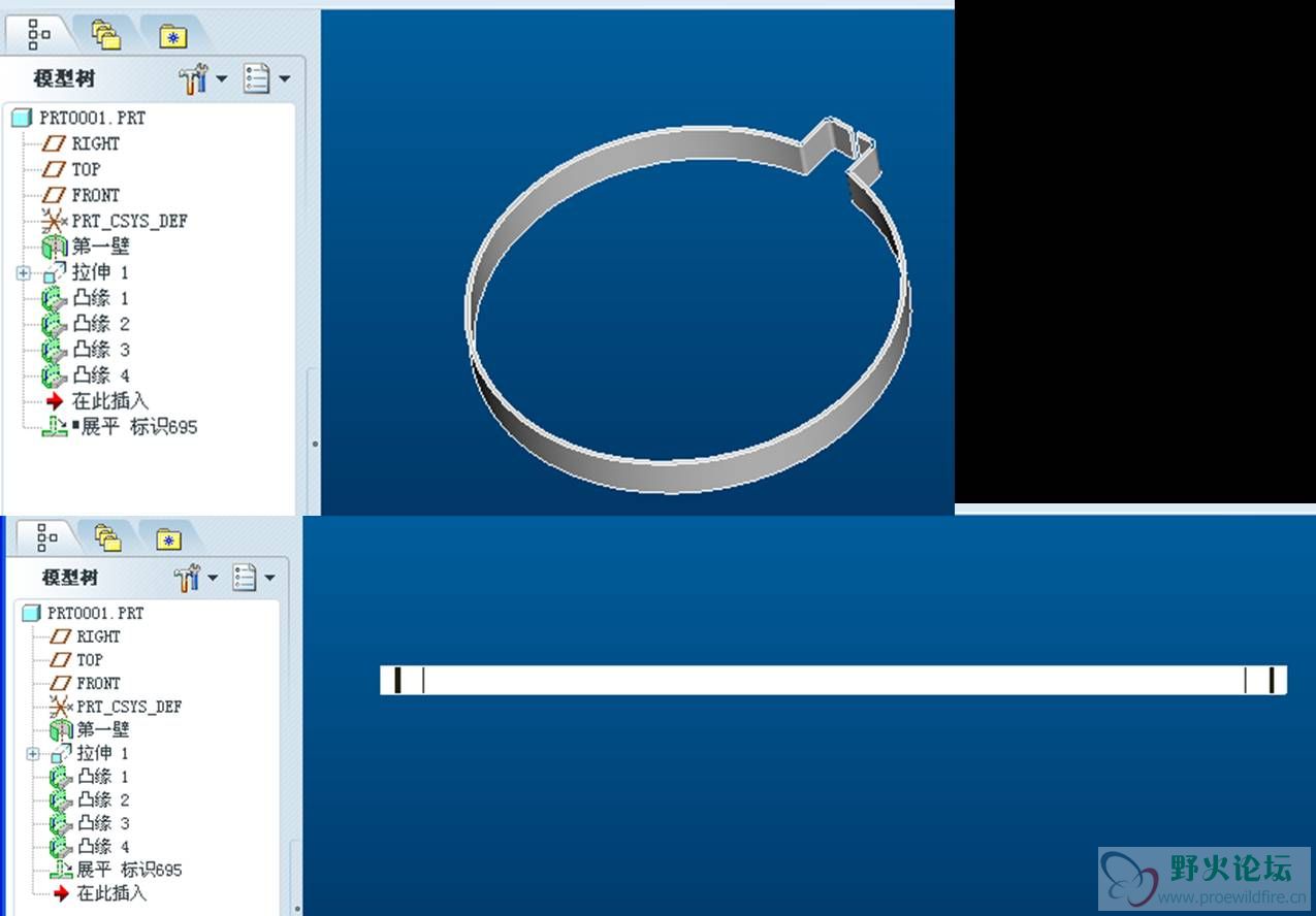

发表于 2011-8-18 17:01 | 显示全部楼层
简单做了一个给你参考,传个5.0的prt

发表于 2011-8-20 09:09 | 显示全部楼层
怎么样都可以,结果是一样的。

发表于 2011-8-22 15:37 | 显示全部楼层
用平整印贴特征
