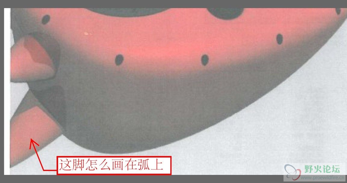

[求助] 小脚,图形中的小脚怎么弄

跪求各位大虾,小弟先谢谢了

 楼主| 发表于 2011-8-17 07:55 | 显示全部楼层
在传个,知道说清楚点好吗,最好带图或prt

发表于 2011-8-17 17:24 | 显示全部楼层
我也不是太牛,只是个人画法
第一种:  直接旋转
第二种:1.先偏移一个面,作为小角的底面
        2.草绘一个圆
        3、投影到实体上
        4、边界混合草绘和投影的曲线
        5、加厚

 楼主| 发表于 2011-8-18 09:42 | 显示全部楼层
怎么去建平面
