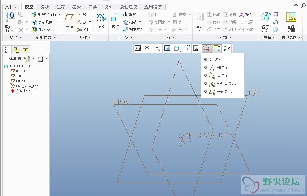

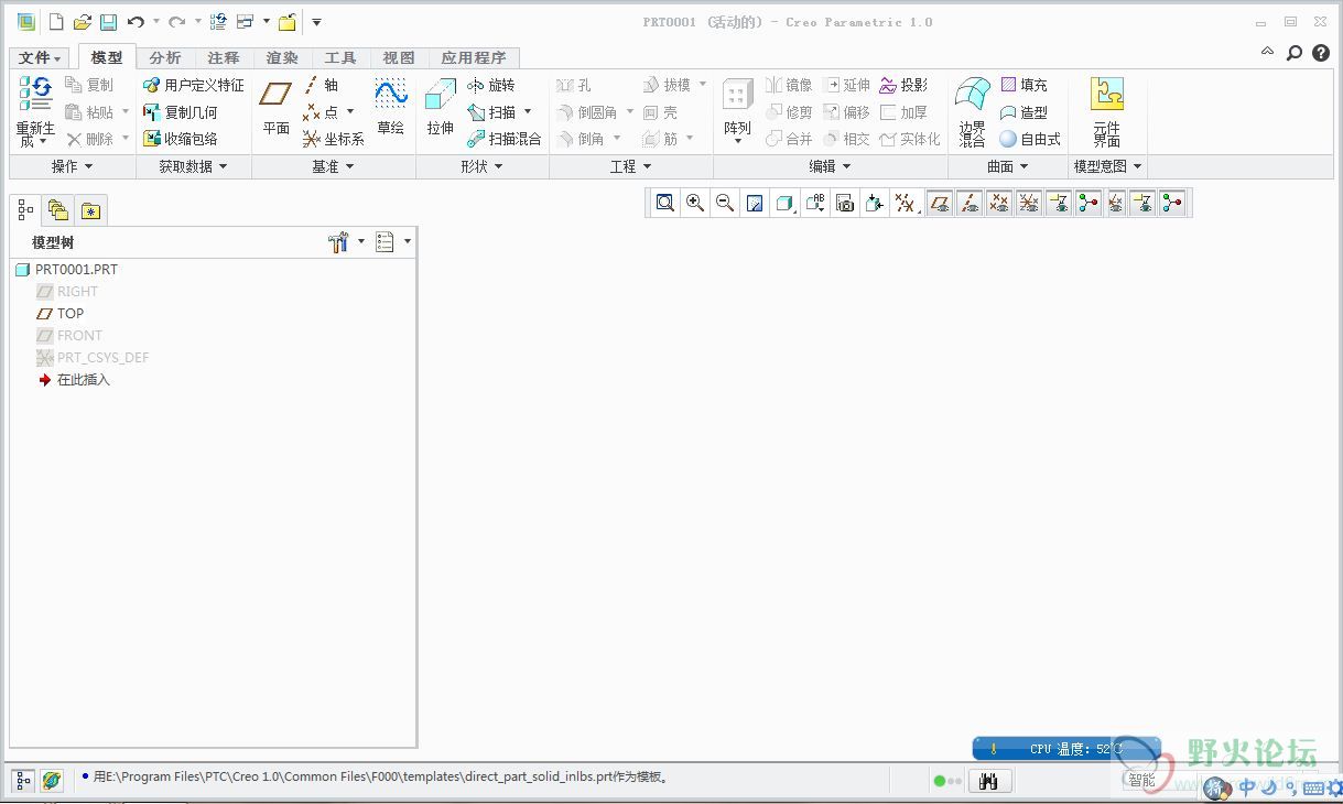

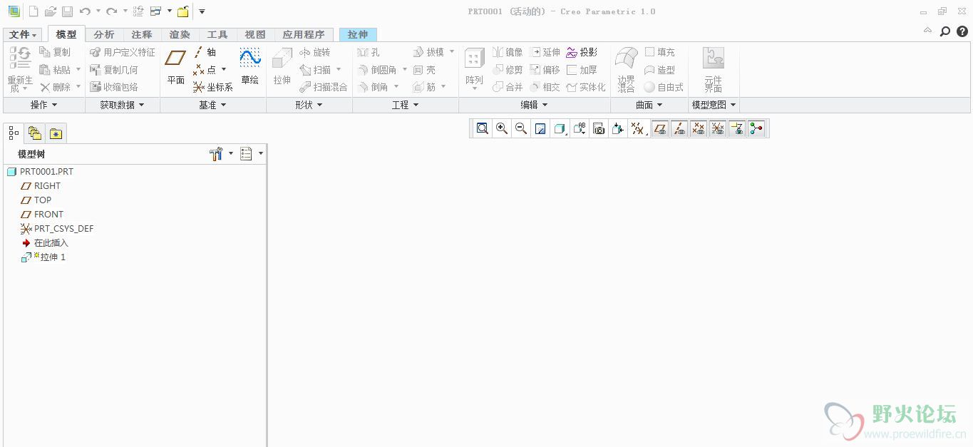

草绘怎么没有坐标显示啊,空白一片

发表于 2011-8-15 20:23 | 显示全部楼层
隐藏了吧,模型树里选中,右键取消隐藏
 楼主| 发表于 2011-8-15 20:44 | 显示全部楼层
我取消了,还是没有

发表于 2011-8-15 21:04 | 显示全部楼层
操作系统主题改为默认试试,或者没有做过config.pro 设置的话就安装显卡驱动程序

发表于 2011-8-15 22:53 | 显示全部楼层
安装显卡驱动程序

发表于 2011-8-16 16:08 | 显示全部楼层
检查layer有没有隐藏撒

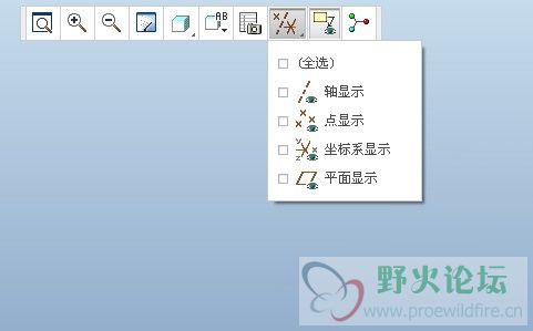

发表于 2011-8-16 16:26 | 显示全部楼层
你关闭了图标

发表于 2011-8-16 16:28 | 显示全部楼层
打开图标就可以了

发表于 2011-8-16 17:15 | 显示全部楼层
是显卡不行,更新显卡驱动或降级显卡驱动,如果不行,就把着把PROE配置里的 graphics由Opengl改成Win32_gdi。
