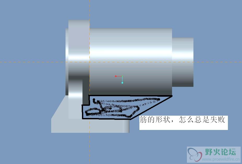

筋特征加厚就会失败

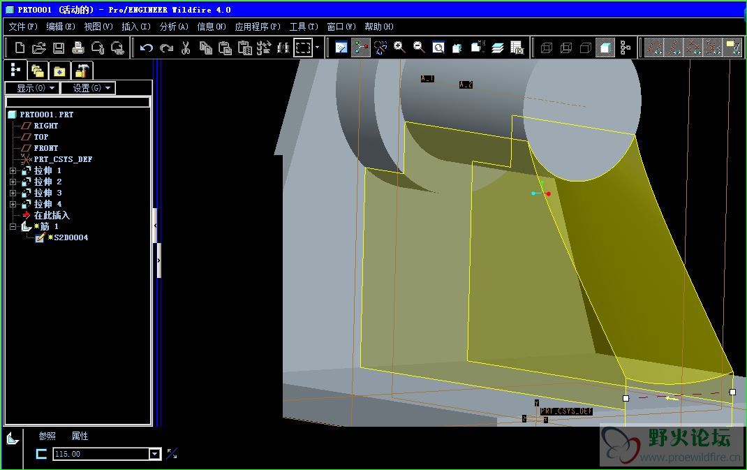

发表于 2011-8-15 19:19 | 显示全部楼层
看图。注意提示“不能精修端点”。
1272
47433
发表于 2011-8-15 19:47 | 显示全部楼层
不要约束到边界上试试,或者用拉伸做吧

发表于 2011-8-15 20:20 | 显示全部楼层
草绘的直线端点不能约束在平板的边点上,因为另外一个端点是在圆弧上的,生成的筋是圆锥形,所以不能生成。
