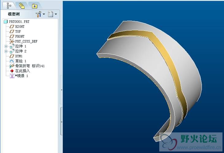

在4.0里 折弯有90 180 270 360的选项
在5里头都没有了,只有360度折弯一个选项 请问该怎么做才能折弯180度
我不想用半径折弯 因为折弯的周长知道 但是计算半径除以 π 不精确, 所以希望用软件自带的方法折弯180度 求高人指点

你可以用骨架折弯,做一个180度的圆弧骨架,再折弯就可以了。
另外就是按照你的环形折弯思路,做一个360的折弯,最后切掉一半,自然就是180度了。附5.0 prt

其实你用参数完全可以精确,只是你不理解数据,比如你要做个内径为50的环形折弯,那你可以做平板的时候长度输入PI*2*50,然后做环形折弯的时候选择半径折弯,折弯半径输入50,那就可以了,如果平板长度一定,那你把做法倒过来就可以了。

想请问2楼 昨晚360度 切掉另一半 用什么实现? 用 切削? 但是折弯后 没法再这个实体的环形表面上做草绘啊 因为我的折弯面是网状的 不是平滑的
另外4楼的做法 我的情况就是平板长度一定 关键问题就是 我们通过用PI计算 周长和半径的关系 毕竟不精确啊  有何高见?
