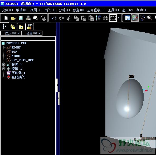

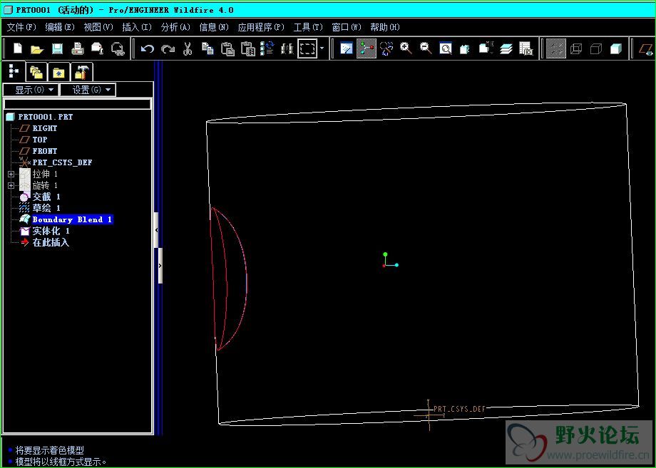

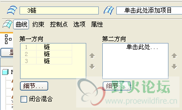

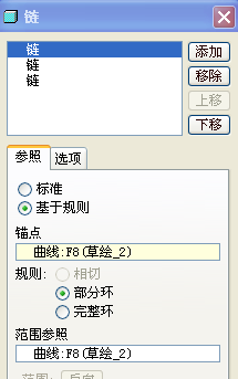

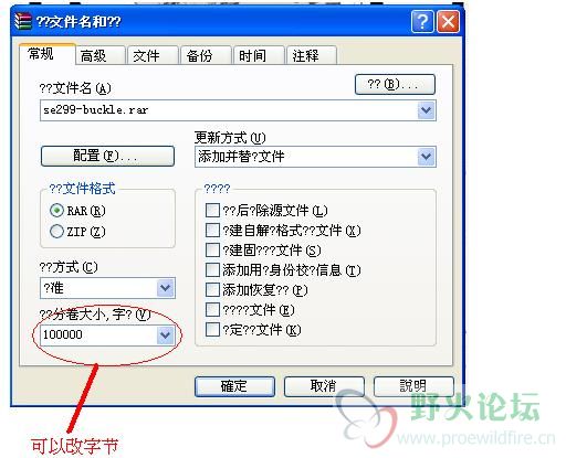

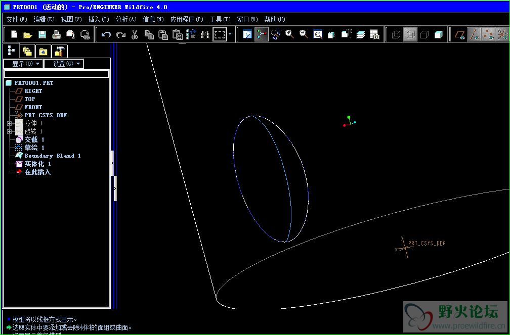

求助,想建个椭圆槽,如图蓝线,先画个椭圆然后在椭圆垂直面在实体内再画个曲线,然后边界混成成曲面,再有实体化切除材料,但是不知道怎么回事实体化切除不了,最后只好用旋转做的(边界混成时,教材上椭圆是两个链,而我的是一个),这是在一个教材上看到的做瓶子,抽壳是瓶身0.8瓶口1.5,那么多曲面和特征怎么抽壳啊!prt画的差不多了,但是很大,不知道为什么才能传小于97.65625kb的。

没看明白。你不能直接用旋转画椭圆面,然后再进行实体化。

发表于 2011-8-13 19:18 | 显示全部楼层
发一个清楚点的。

发表于 2011-8-13 21:22 | 显示全部楼层
如果你边界混合做出来面的话,实体化切除不了,说明面没超出实体,需要延伸面,再实体化

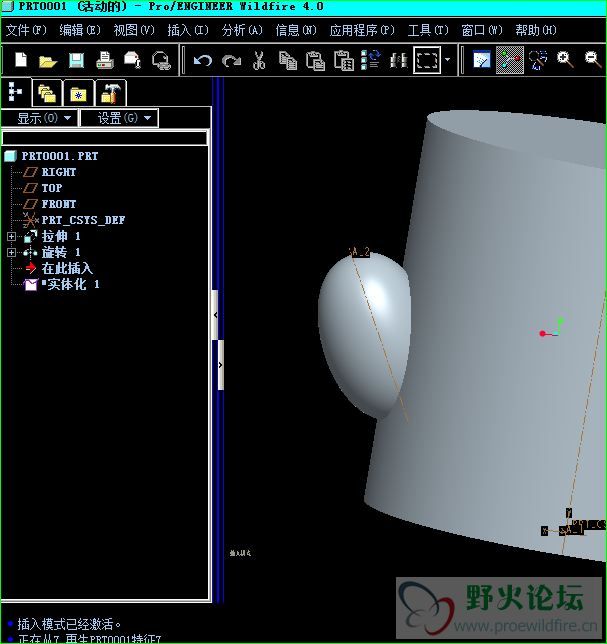

抽不了壳是你的边界曲面没有做好,特别是边界位置。
文件大小可以分卷压缩为多个文件,如图

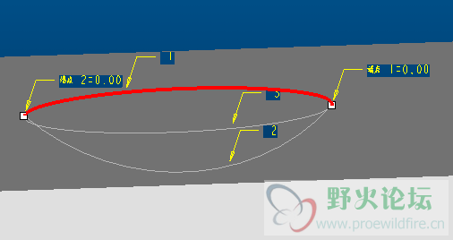

发表于 2011-8-15 14:45 | 显示全部楼层
是可以实体化的
我说你的2个问题
1、教材上椭圆是两个链,而我的是一个
   你可以看我的图片,进入到细节里面去,选择部分...
2、不能实体化,可能是你做的面没有超出实体,
那样你需要把面切出来,可以延伸或者是别的什么命令都可以,只要曲面超出实体之外,问题可以解决

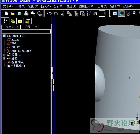

发表于 2011-8-15 19:50 | 显示全部楼层
原帖由 yncyny 于 2011-8-13 21:22 发表
不需超出实体。见图。
prt0001.prt.rar (37.32 KB, 下载次数: 2)

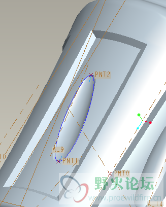

 楼主| 发表于 2011-8-20 17:06 | 显示全部楼层
你好
不知道为什么你的那个边界混合和实体化恢复不了,我是画了个椭圆然后投影到的曲面上,再画了最后一条曲线,但是在边界混合的时候椭圆只能选四分之一,不知道为什么。按照你的画下去,实体化时,只能去除中间那部分,凸起去除不了。
