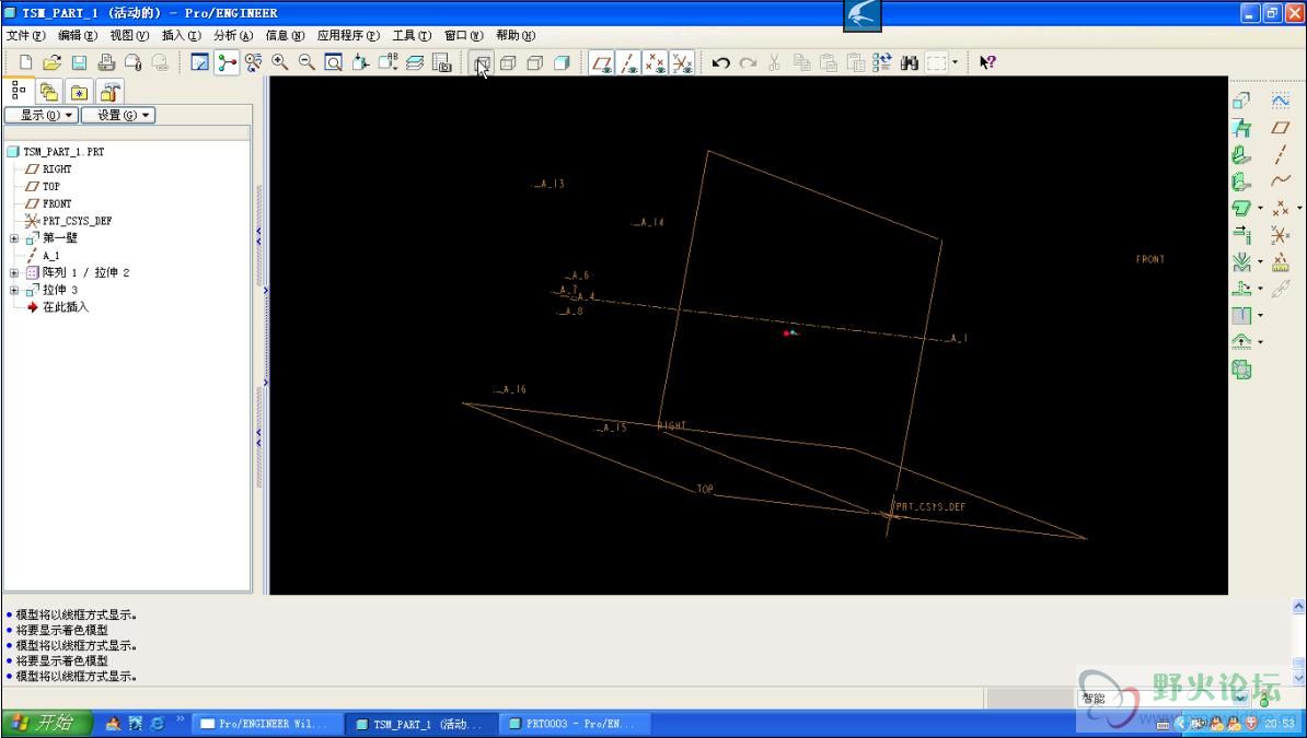

PROE3.0画出的实体模型及绿白线条在纯平显示器上可以正常显示,但换到17宽屏液晶上就只能显示模型而不能绿白线条了,就连工程图里的图框和文字也看不见了,这是何解了,知道解决的高手们请支个招了

Config中加入一行 graphics    值:win32_gdi
試試看!
