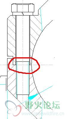

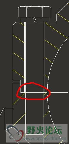

螺纹连接中,两个零件的连接处的那条线如何不让它显示呢?如图中红线圈住的下面那条水平线 未命名.JPG ,我所想要的图见下图 1.JPG 我通过视图中的 绘图显示>边显示>拭除直线   但是不行,点完了一只没反应。我也很好奇形成剖面时那条线怎么来的?我的视图显示是不显示隐藏线的啊,按理不应该只显示空两边的直线吗?老师的任务,挺急的,希望大牛们多多帮忙

那条线是螺栓螺纹的终止线,好像不能“拭除”的。
 楼主| 发表于 2011-8-9 18:12 | 显示全部楼层

发表于 2011-8-9 18:33 | 显示全部楼层
用拭除轴的方法再试一下吧。这条线好像是中心线啊!

发表于 2011-8-9 19:58 | 显示全部楼层
在注释界面,把那条线选中,直接3掉!

回复 5# xiaolianyi0922 的帖子
在注释界面中?什么意思啊,不懂
