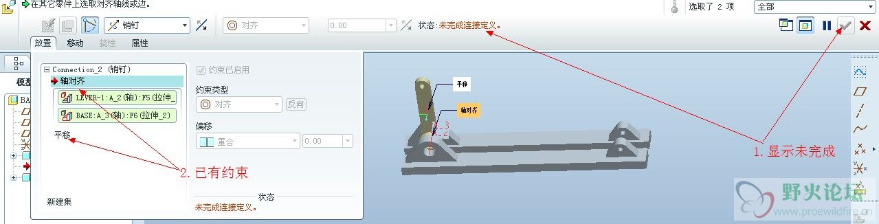

在做机构仿真装配时,显示未完成定义,请高手指点。

图示
图片指示

平移里换个参考 试试

试了又试,还是不行。

我也碰到过。轴对其和平移要选择同一个特征里面的基准。例如你的平移参考是A 元件中的TOP面,虽然你的A-TOP和ASM-top是重合的,你也的选择A-top,而且轴也要是A元件中的基准。

先打开零件,将插入箭头拖到下面,保存后再打开总图。
