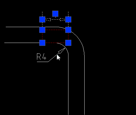

[求助] 一道面式题的算法,谢谢

这个 类似于汽车 最小转弯半径

我看除了轴承的大小外,滑道的宽度决定半径的大小,滑道宽 ,半径就可以小,滑道窄,半径就大一点,也许人家是要考你对条件的设定吧,考察你遇到这样问题从那几个方面考虑吧

如果按轴承重心点自由滚动,那应该就是r4了。

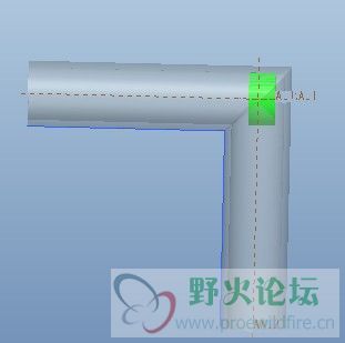

别忘了轴承是圆的,可以水平放,可以竖直放。如果竖直放的话转角可以是零的,管道直径为8.

是不是可以这样

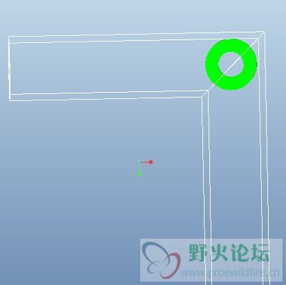

轴承
这样也可以

你这样做理论上是可以的,但实际上这样会伤轴承的,故你的做法不可取,谢谢
