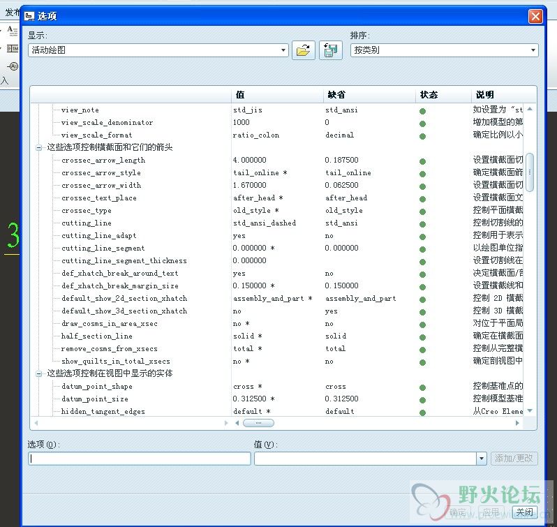

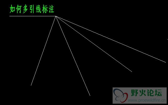

1、如何在proe中实现这个多引线标注?
2、标注好球标之后,如何使它变成拆线的,这样好调整标注的数字的间距。
 楼主| 发表于 2011-7-30 09:07 | 显示全部楼层
纵坐标标好之后,如何换成拆线 的。
 楼主| 发表于 2011-7-30 09:08 | 显示全部楼层
高手快出来哦,,在线等。。

发表于 2011-7-30 10:47 | 显示全部楼层
如下图,按住CTRL键选择要注记的零件。
标注属性修改到,绘图配置里改。

发表于 2011-7-30 10:50 | 显示全部楼层
文件——绘图选项如下图:
