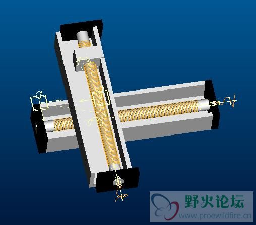

现在学习机构运动遇到2个问题,请大家指点迷津
1、为什么我现在有那么多主体,他们是怎么出现的,他们之间是什么关系?
2、我定义好之后做的动画——滚珠丝杠
   运动时出现上层轨道不跟着移动,详细请看看图,出现问题
移位了,求帮忙
移位了,求帮忙

你这样的图,看不出来,上面跟下面的关系,是靠下面的丝杆旋转带动上面的机构移动?

 楼主| 发表于 2011-7-27 09:21 | 显示全部楼层
是的
就是你说的那样,但是出现我图中的那样,他分离了....悲剧啊

装配关系对的话,会不会软件的问题?我是经常遇到软件出错,然后部件位置乱窜,或者直接不能读取的。

你的意思是上下导轨没有驱动关系?应该连接不对吧 装配也关键啊

 楼主| 发表于 2011-7-28 11:18 | 显示全部楼层
感谢大家
感谢大家热心帮忙
现在可以了
就是上层的两块不动的东西在基础里面,而不是在主题里面
我重新做了好几遍,现在,OK了

应该是 没在主题里面 主题之间不联动
