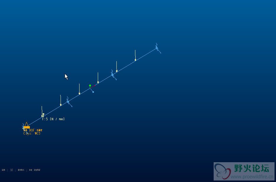

proe5.0 m090分析结果设置图形(图表)形式显示时无法选取曲线或梁,请高手指教!
此分析为悬臂梁受力分析,想用图形(图表)显示剪力图和弯矩图。

图片在附件中!由于文件大小超出97.6kb,故将图片添加到压缩包中。
详见http://www.3dportal.cn/discuz/viewthread.php?tid=1052996

你放弃吧,没有这个功能

。。。。真的没有啊?郁闷,因为我想做一个比较真实的板簧弯曲曲线,然后再利用骨架折弯按着这个曲线折弯,然后装到装配图里,检测装配图内零件是否干涉。想了N个方法都没有办法实现。
会的人去我这个帖子里帮我解答下啊。http://www.proewildfire.cn/thread-89877-1-1.html
对了,我的问题和楼主的问题应该不一样,楼主的问题应该是中文路径的问题,我以前遇到过个,改成英文路径就可以了。我的问题见我上面的地址,希望有人来回答。
