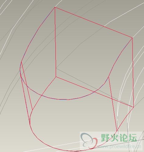

这个圆台侧面是用混合功能创建出来的,现在我想把这个部分的材料去除,不知道如何去除,请高手们教教我,谢谢

原来,图片要以附件形式贴上来啊,那插入图片是干啥用的?
下面就是这个圆弧台子。

发表于 2011-8-3 14:05 | 显示全部楼层
在不影响其他特征的前提下,在模型树里直接删掉你那个创建圆弧台子的混合特征.
  要不就是直接用拉伸里的去除材料去掉.
没看见你的PRT图,也就只能提供这些了.

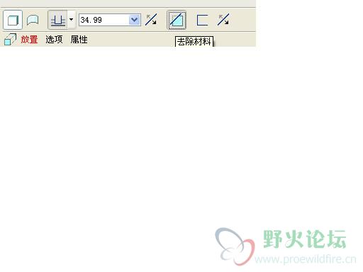

发表于 2011-8-3 14:28 | 显示全部楼层
用移除命令!!!改图中经常需要用到的!!!!点移除------然后选取你要移除对象边上的面组就行了
