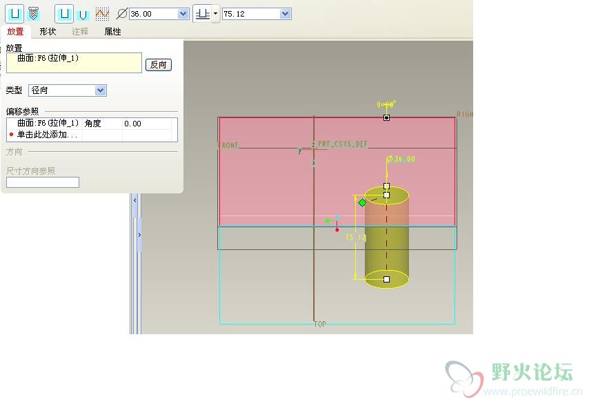

大家好!我以径向方式放置孔的时候,在选择偏移参照时只能选择面,而无法选择轴,导致无法完成孔的放置,请问我的问题出在哪里,该如何解决呢,谢谢!

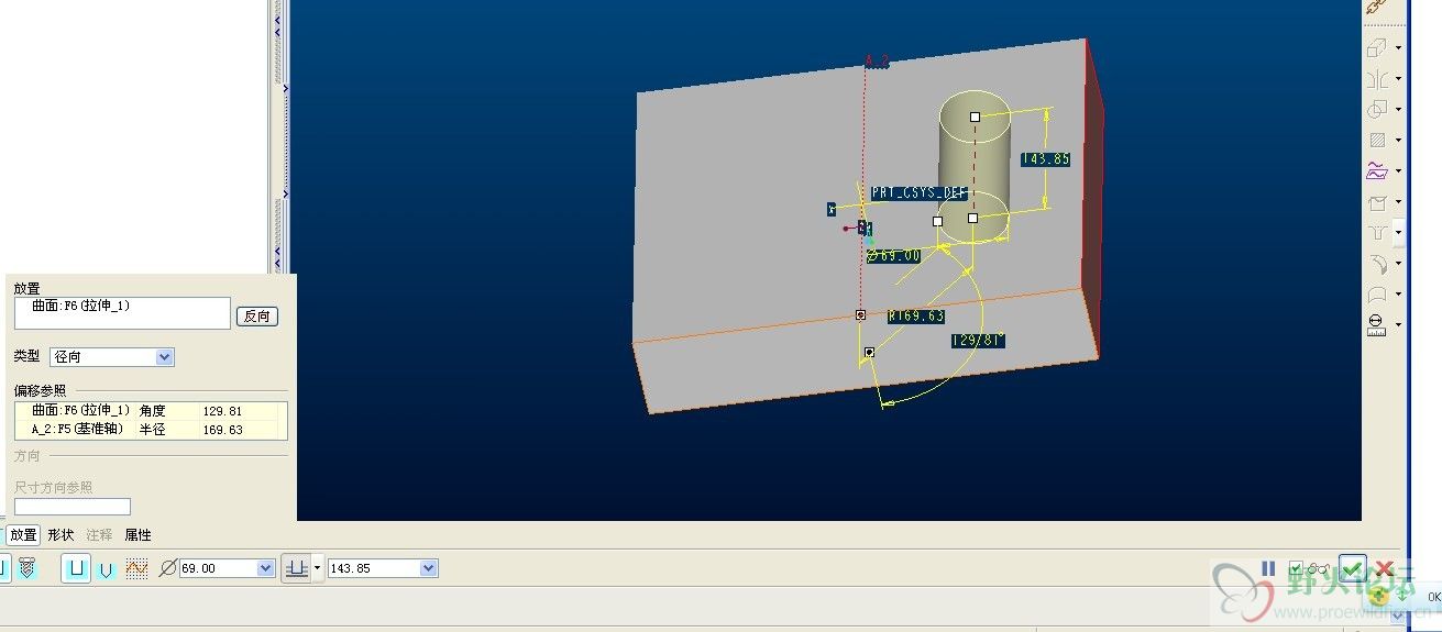

按住CTRL选轴不是可以的吗

得先选轴再选面,如果先选面就没法选轴了。

我这里按住ctrl键也只能选择面,不能选择面的一条边

二楼的轴是另外添加的吗,我的立方块是在草图面上绘制一个矩形,再通过拉伸的方式得到的,另外没有其他线条之类的了

如果没轴,只能自己添加轴,才能选择,选面的边是不可以的。

恩,知道怎么画了,山东大汉真棒,一语点醒梦中人,谢谢大家帮忙了~~
