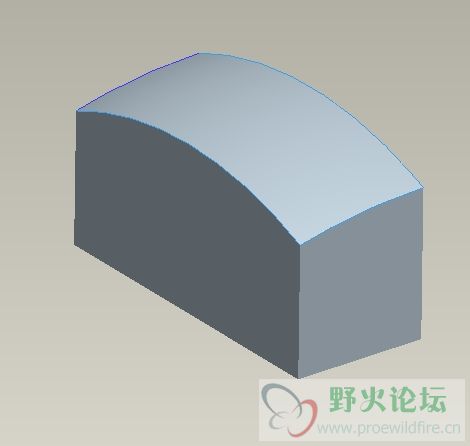

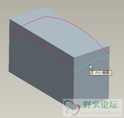

请帮我看下我所建的文件,要零件的下半部分,怎么把上面的去掉,(曲线上面的)谢谢

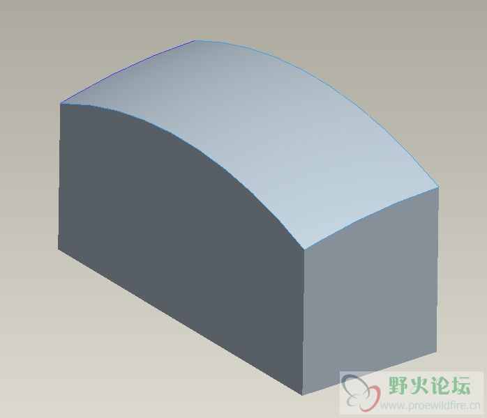

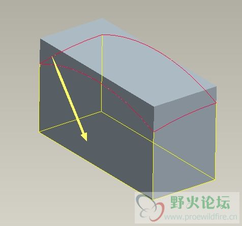

一个实体化即可完成了
附件里面的是完成后 效果
