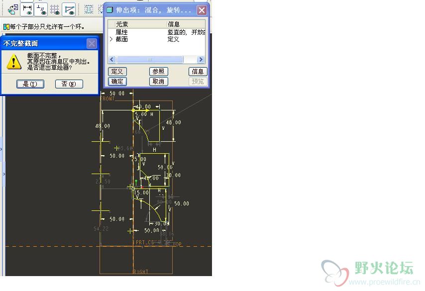

大家好!附件为我画的三个截面,当我点OK时,出现问题提示“每个子部分只允许有一个环”,请问我的问题出在哪里呢,需要如何改正,谢谢!
照理说三个截面有一定的旋转角度,应该不是在一个草绘面上的,但我都是画在一个草绘面上,是否在这里存在问题,我在画截面的过程中没要求我输入旋转角度,不知我该将这三个截面如何放到一定角度差异的草绘面上呢

发表于 2011-7-19 13:37 | 显示全部楼层
没有切换截面吧!
发表于 2011-7-19 15:28 | 显示全部楼层
草绘-实体操作-切换
