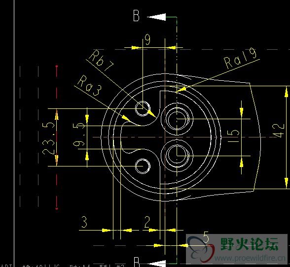

标注圆弧时,点选工程图中新参照后菜单栏里显示外径内径两个选项,分别都试过了,出来的尺寸都一样,都是以Ra或Rb开头的全部显示实际值为内径,最终只想显示为如R3或者R7就行了,可以帮忙看看吗?谢谢了!

貌似只能用注释来解决,为什么不能直接标注呢?
发表于 2011-7-18 18:08 | 显示全部楼层
这个我发过一个帖子求助过,貌似PROE 里面解决不了这问题,按道理一个实体只要他投影出来是圆,就可以标注圆,UG和 CAITA 里面都可以,但PROE  就不行了,我们这边现在都是,草绘一条圆弧重叠,然后相关视图,然后标这条圆弧  来实现

本人没有遇见过此问题,都是R3或R7。
发表于 2011-7-20 08:36 | 显示全部楼层
分解后标准不行吗
