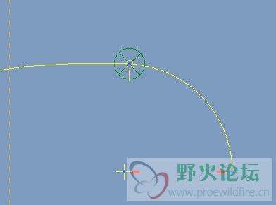

草绘一段圆弧时会在端点上出现的这个四等分圆是什么意思呀?
我想画向下这样一段圆弧可它只能向上

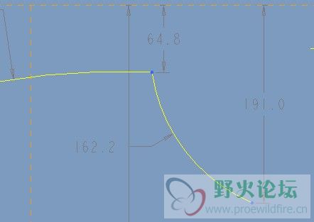

T表示相切。你可以先把圆弧画到外面不与他重合,然后在用约束重合就好。

也可以用下面一个端点向上面画试试

鼠标点第一个端点,然后,鼠标从左边或右边的1/4个圆 区域内往外移动的时候,就会默认相切,如果鼠标从中心往另外两个1/4圆 移出来的  就不会默认相切。     其实是通过已有线条或其延长线的1/4圆时  就会默认相切,反之,就不会
