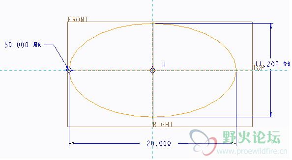

如何标注一段圆弧或椭圆弧的周长?懂的朋友指教一下。
266
327
发表于 2011-7-16 08:18 | 显示全部楼层
圆弧很简单,用尺寸标注选一下圆弧即可,
如果是椭圆弧,
1.先标注一下椭圆弧尺寸的Rx或Ry尺寸,
2.选编辑->转换到->周长,然后系统会叫你选一个尺寸,你选一下Rx或Ry尺寸即可.就会出来椭圆弧的长度.

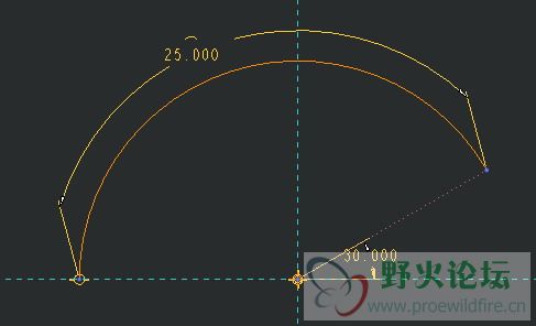

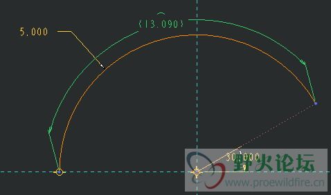

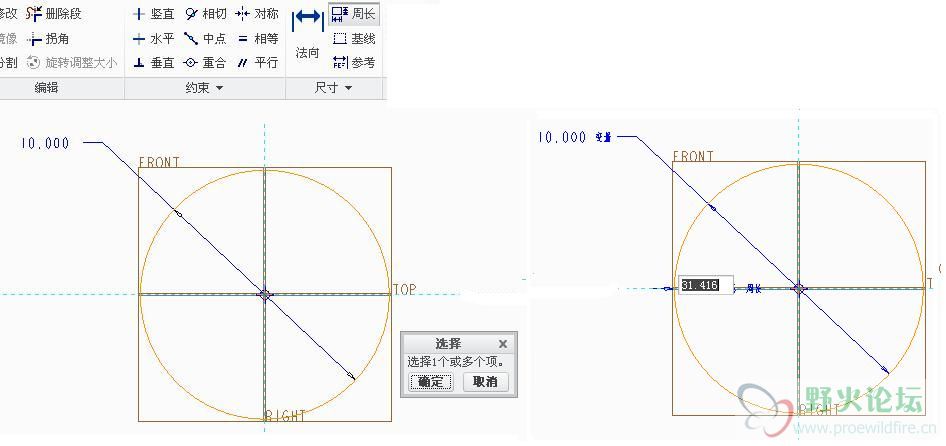

CREO1.0草绘中圆弧或椭圆标注周长的方法
一、圆周长
1、创建圆,如图直径为10
2、选择“设置周长”按钮,按照提示,选择圆,按一下中建,再点击直径值,确定即可。
3、修改周长值,直径值就跟着变化。
二、椭圆
   椭圆周长的标注方法同圆周长标法。
三、圆弧周长
有两种方法:
法1:同圆周长标注方法;
法2:左键先点选圆弧两个端点,再点击圆弧,放置尺寸(之前proe版本就是这样标的)
304
350
发表于 2011-7-16 12:26 | 显示全部楼层
补上图片。 CREO1.0标注圆弧周长的方法-1.JPG 2 椭圆周长标注方法同圆周长.jpg 3 圆弧周长的标注方法1.jpg 3 圆弧周长的标注2.jpg
