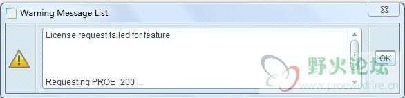

我的电脑上安装的是PRO/E M010版本,我想安装Floefd,但是从这里(http://www.mentor.com/products/m ... oefd-pro-trial-eval)下载的试用版,安了之后打开提示一个对话框(见下图)。请问如何解决,谢谢。

你的CREO?最新的V10.1只支持PROE5.M070哦,,
原来如此,非常感谢。
不过我看论坛这个里列出的只有creo proe 5.0 M070,是不是这个版本也不行?(http://www.proewildfire.cn/thread-9455-1-1.html

CREO相当于PROE5.5版本的。。所以。。还是装PROE5.0原版的吧。
恩,好的,我电脑上有两个版本的PROE,一个原版5.0 M010的,一个creo的,但是原版打开后,也没有看到菜单栏上挂有”flow ansys“这一项。

因为高版本的覆盖住了,最好安装EFD之后再安装CREO。。。
恩,这下明白了,谢谢指点
