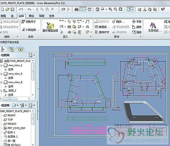

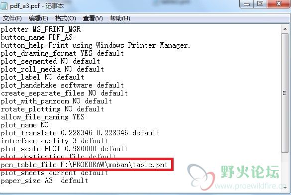

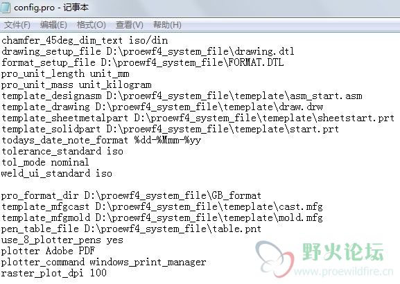

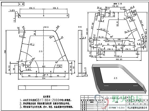

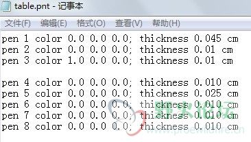

我按照本论坛的老师介绍,配置了打印线条的粗细设置(见附件),但是无论是使用激光打印机,还是PDF打印机,打出来的图纸并未发现其线条粗细有改变,不知何因,请论坛里的高手指点一下,不盛感激!

一、看你table.pnt在不在你config文件下你给你的位置!
二、看你plotter  ADOBE PDF文件中你pen_table_file对应的位置是不是和table.pnt的位置一样

谢谢楼上的老师指点,但我还是不明白:
1、table.pnt在我的config文件指定的位置。
2、您指出的第二点“plotter  ADOBE PDF文件中的pen_table_file”在哪里能找出来?
3、你的文件是“PDF_A3.pcf ”是要专门为不同的打印机建立的文件吗?它不是应该在config.pro中的吗?
